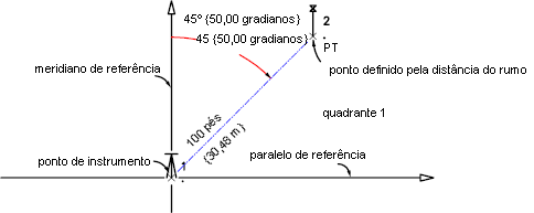

O exemplo a seguir ilustra o uso do comando BD quando as unidades estiverem definidas como pés:
NE 1.100.100
STN 1
BD 2 45 1 100 PT
! RUMO: N 45-00-00 E DISTÂNCIA: 100,0000
! PONTO 2 NORTE: 170,7107 LESTE: 170,7107
! ELEV: <Nulo>
Este cria o ponto 2 no rumo e na distância especificados.
Ponto criado com o comando BD:
O ponto 2 é localizado ao transformar um rumo de 45°0'0" (50 gradianos) em Quadrante 1 (NE) em uma distância de 100 pés do ponto de instrumento, com a descrição PT.
