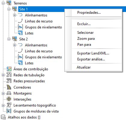

As propriedades gerais do terreno são aplicáveis a todos os objetos em um terreno. Essas propriedades incluem o nome do terreno, a descrição do terreno, as configurações de exibição da geometria 3D e a numeração de lote e alinhamento.
Acesse estas propriedades clicando com o botão direito do mouse no nó denominado da coleção de terrenos (por exemplo, Terreno 1) na Árvore do Prospector.

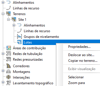

Algumas propriedades do terreno são específicas para as coleções de lotes dentro de um terreno. Estas propriedades incluem o estilo de terreno do lote, estilo de legenda de área do terreno, estilo da ordem de exibição do lote, área, perímetro e a fachada.
Acesse estas propriedades clicando com o botão direito do mouse em coleção de lotes em Nome de coleção de terreno.
