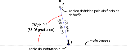

O exemplo a seguir ilustra o uso do comando de ângulo de deflexão.
NE 1.100.100
STN 1
AZ 1 2 100
BS 2
DD 3 85.2657 60.960
! AZIMUTE: 385.2657 DISTÂNCIA: 60.9600
! PONTO 3 NORTE: 159.3345 LESTE: 86.0167
! ELEV: <Nulo>
Pontos criados usando o comando DD:
O ponto 3 está localizado ao virar um ângulo com deflexão de 85.2657 a direita da extensão do linha de visibilidade traseira em uma distância de 200. Ângulos e distâncias encontram-se em unidades atuais, a não ser que você digite um sufixo qualificado.
