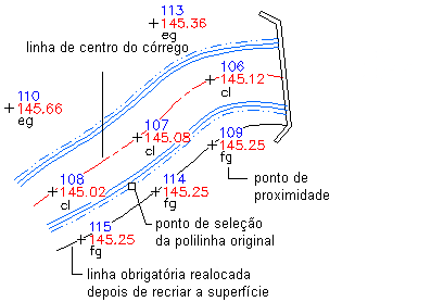

Você pode definir as linhas obrigatória de proximidade rapidamente porque você não tem que efetuar o snap preciso aos pontos de superfície que deseja usar para a linha obrigatória. Você pode selecionar as localizações que estão perto dos pontos que você deseja usar. Os vértices da linha obrigatória efetuam automaticamente o snap para o ponto de superfície mais próximo quando a linha obrigatória é adicionada na superfície:
Defina as linhas obrigatórias de proximidade ao selecionar uma polilinha ou spline. Não é necessário desenhar o objeto original de forma precisa entre os pontos da superfície. A definição da linha obrigatória efetua automaticamente o snap para o ponto de superfície mais próximo a cada vértice de objeto quando a linha obrigatória é adicionada na superfície:
As linhas obrigatórias de proximidade são polilinhas 2D com elevações de 0. O norte, leste e a elevação são calculados para cada vértice de acordo com o ponto de superfície mais próximo. Por padrão, as linhas obrigatórias de proximidade são convertidas para linhas obrigatórias padrão quando adicionadas na criada. Você pode desativar a conversão automática de linhas obrigatórias de proximidade para linhas obrigatórias padrão ao definir a opção Converter linhas obrigatórias de proximidade para o padrão como Não na guia Definição da caixa de diálogo Propriedades da superfícies.
