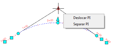

Quebre uma linha fixa em duas linhas fixas adjacentes ao criar um ponto de intersecção (PI) em um ponto especificado.
Quando selecionar um ponto (1), o novo PI (2) é criado. No novo PI, os pontos finais são criados para as novas linhas, que mantém a tangência entre si.
Pesquisa. Separar o ponto de intersecção (PI) onde os pontos finais de duas tangentes fixas ou flutuantes se encontram.
Quando quebrar um PI (1), o ponto final da tangente estão separados por uma distância especificada (2). Quando um PI é quebrado (3), a segunda tangente não faz mais parte da geometria de alinhamento resolvida.
Uma alça
será exibida no ponto de intersecção.
alça.
Criar uma única tangente a partir de duas tangentes adjacentes ao remover seu ponto de intersecção (PI).
Quando o PI (1) é excluído (2), os pontos finais da tangentes são removidos.
