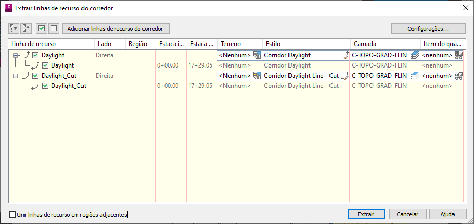

    A caixa de diálogo Extrair as linhas de recurso do corredor é exibida.
  3. Utilize as opções na caixa de diálogo Extrair as linhas de recurso do corredor para especificar as configurações e efetuar o ajuste fino da seleção de linhas de recurso.
    • Seleção de linha de recurso: marque ou desmarque as caixas de seleção para alternar a seleção de linhas de recurso que serão extraídas. Você também pode clicar em Adicionar linhas de recurso do corredor para retornar para o prompt da linha de comando para selecionar mais linhas de recurso.
    • Configurações da linha de recurso: clique em Configurações para abrir a caixa de diálogo Configurações da linha de recurso do corredor, na qual é possível especificar se a linha de recurso permanecerá dinâmica para o corredor, se as linhas de recurso serão suavizadas e como nomear as linhas de recurso. Também é possível especificar um estilo de conjunto de códigos exclusivo para as linhas de recurso extraídas. O estilo do conjunto de códigos controla os estilos padrão e itens do quantitativo para as linhas de recurso extraídas.
      Dica: As linhas de recurso que foram extraídas de um corredor e são dinâmicas ou estáticas em tal corredor podem ser selecionadas para uso como linha base no mesmo corredor. Para obter mais informações, consulte Sobre o uso de várias linhas base dinâmicas em um corredor.
      Dica: O template de nome da linha de recurso pode agora incluir propriedades relativas ao corredor como o Código da linha de recurso do corredor, Nome do corredor, Região e Lado do corredor. A opção Código da linha de recurso do corredor adiciona o nome do código do ponto do corredor para a linha de recurso. Por exemplo, Daylight, Daylight_Cut, Daylight_Fill, e assim por diante.
    • Terreno da linha de recurso, estilo e item de quantitativo: utilize estas opções para especificar as configurações para as linhas de recurso extraídas. Você pode selecionar múltiplas linhas usando Shift-clique ou Ctrl+clique.
      Nota: A configuração padrão do terreno é<Nenhum>. Após usar o comando, a configuração padroniza para o terreno que foi usado pela última vez por este comando. Se diferentes terrenos forem especificados para diferentes linhas de recurso na próxima vez em que o comando for executado, a configuração padroniza para o terreno que foi selecionado pela última vez.
      Nota: O estilo padrão e o item de quantitativo são controlados pelo estilo de conjunto de códigos atribuídos na caixa de diálogoConfigs ext. linha de rec, do corredor.
    • Unir linhas do recurso: marque a caixa de diálogo Unir linhas de recurso em regiões adjacentes para unir linhas de recurso em regiões adjacentes que têm o mesmo código. Por exemplo, esta opção irá unir uma linha de recurso de luz natural que termina em uma região e inicia novamente na região adjacente.
  4. Clique em Extrair para extrair as linhas de recurso.
