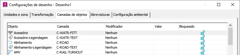

Você pode especificar as camadas base padrão para os objetos na guia Camadas do objeto da caixa de diálogo Configurações do desenho.
Ao criar um objeto, você pode aceitar o padrão ou especificar uma nova camada. As camadas base são utilizadas apenas para os principais tipos de objeto, como as superfícies e os alinhamentos.
Como o objeto reside fisicamente na camada base, é possível controlar a visibilidade do objeto alterando o estado da camada. Por exemplo, se você desativar a camada base para superfícies, todas as superfícies são desativadas no desenho.

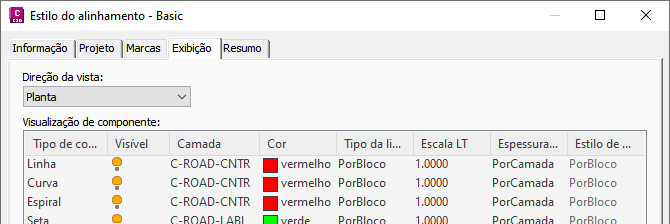

Especifique camadas de componentes na guia Exibir da caixa de diálogo Estilo do <objeto>. O exemplo a seguir mostra as camadas usadas para os componentes de alinhamento:
As camadas de componentes, como o C-ROAD-LINE, permitem que você trabalhe com objetos como se partes deles estivessem localizadas em diferentes camadas.
Os objetos são fisicamente criados na camada base, mas a exibição dos componentes é regida pelas camadas de componentes associadas. Cada componente do objeto utiliza as configurações de visibilidade para a camada de componente (como ativada/desativada), bem como a cor, o tipo de linha, a espessura de linha e o estilo de plotagem de uma camada se as várias configurações de Exibição do componente estiverem definidas como ByLayer.
Se estiver acostumado a controlar objetos manipulando camadas, pode ser necessário definir as várias configurações de exibição de componentes de estilo de objetos para ByLayer. Você pode então simplesmente alterar as configurações da camada usando o comando Camada do AutoCAD em vez de editar estilos separados para alterar a cor, o tipo de linha, a espessura da linha ou estilo de plotagem de um componente do objeto.
