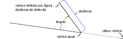

Cria um vértice de figura utilizando um ângulo de deflexão e uma distância. O ângulo do desvio é ativado no sentido horário a partir do azimute atual. Dois ou mais vértices devem existir na imagem para usar este comando.
janela Comando de Levantamento topográfico. FIGURE DEFL-DIST [ângulo] [distância]

Abaixo está ilustrado o comando Distância de deflexão da imagem:
comando sinônimo
FIG DD 0 91.440
| Parâmetro | Definição |
| ângulo | O ângulo de desvio medido para o novo vértice. Escreva este valor nas unidades angulares da banco de dados de levantamento topográfico actual, já sejam DMS, graus, graus decimais, radianos ou milímetros. |
| distância | A distância desde o ponto de interseção actual da figura. Indique este valor nas unidades de distância da banco de dados de levantamento topográfico actual. |
