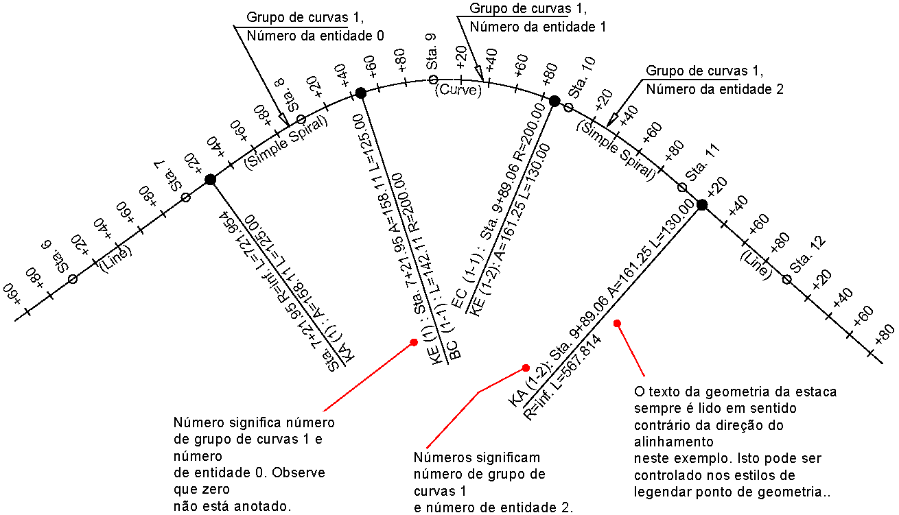

Quando você cria alinhamentos, eles são marcados automaticamente com as cotas especificadas na caixa de diálogo Legendas de alinhamento. A legenda é aplicada ao longo do alinhamento em pontos específicos, por exemplo, estacas principal e secundária.
Com o comando Adicionar legenda, você especifica os seguintes parâmetros como sua legenda de alinhamento:
