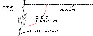

Os pontos criados como comando Face2:
O Ponto 101 está localizado a uma distância de 15.30 da configuração de instrumento em um ângulo desde a visibilidade traseira de 311.4954. O ângulo físico real girado é de 111.49 com um ângulo vertical de 301.03. A descrição do ponto é IP. Ângulos e distâncias encontram-se em unidades atuais, a não ser que você digite um sufixo qualificado.
