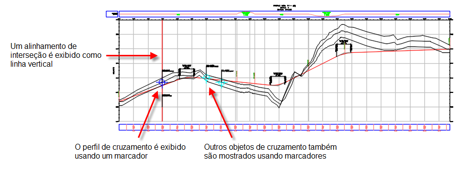

Os alinhamentos de interseção são mostrados como linhas verticais no gráfico do perfil longitudinal, pois não incluem elevações. Contudo, você pode especificar um valor de elevação para as legendas de alinhamento de interseção.

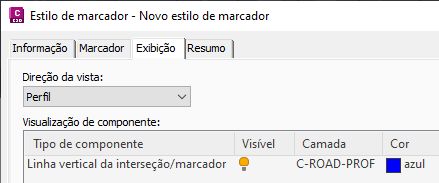

Os estilos de marcador são usados para controlar a aparência de objetos de interseção em gráficos de perfil longitudinal. A aparência do estilo de marcador é controlada na guia Exibição da caixa de diálogo Estilo de marcador. Na lista Direção da exibição, selecione Perfil e edite o modo como o estilo de marcador é configurado para o gráfico do perfil longitudinal. Um único componente controla a exibição do marcador (usado para exibir perfis de interseção, linhas de recurso, imagens do levantamento topográfico e polilinhas 3D) e da linha vertical da interseção (usada para exibir alinhamentos de interseção).

Você pode exibir as interseções e as legendas no gráfico do perfil longitudinal usando a elevação do objeto, uma superfície ou um perfil, mas também pode especificar uma elevação manualmente. No caso de alinhamentos, a opção de elevação controla a elevação da legenda na exibição do gráfico do perfil longitudinal e é especificada manualmente.
