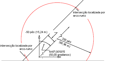

Você pode calcular a intersecção entre uma linha e um arco. A linha é estabelecida por um ponto, rumo e deslocamento.
Arco/Rumo. ARCB [ponto] [raio] [ponto 1] [rumo] [quadrante] [deslocamento]
NE 1.100.100
NE 2 200 200
ARCB 2 200 1 50 1 -50
! INTERSECÇÃO # 1 NORTE:372,285978 LESTE:301,575300
! INTERSECÇÃO # 2 NORTE:98,424700 LESTE:27,714022
Intersecções estão localizadas entre um raio de arco de 200 com seu centro no ponto 2 e um rumo de 50,0000 desenhado pelo ponto 1 com uma distância de deslocamento de 50 para a esquerda.
