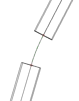

Conexões podem ser representadas em vista da planta por sua linha de centro ou por um símbolo de bloco.
Visualizar como linha de centro
Exibe a conexão como a linha de centro do bloco que é definido no catálogo de redes de pressão.

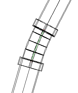

Exibir como bloco definido pelo catálogo
Exibe a conexão usando o bloco definido no catálogo de redes de pressão.
Exibir como bloco definido pelo usuário
Exibe a conexão utilizando um bloco especificado pelo usuário. As seguintes opções estão disponíveis:
  • Nome do bloco: Especifica o nome do bloco a utilizar como o símbolo da conexão. Você pode selecionar um bloco do desenho atual ou adicionar um bloco ao desenho selecionando um arquivo de desenho.
  • Escala fixa: Escalona o símbolo de conexão através dos parâmetros X, Y e Z.
