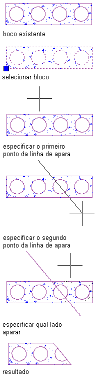

Você pode aparar hachuras, linhas, polilinhas, arcos, círculos ou qualquer conteúdo baseado em blocos criado a partir destes tipos de linhas de trabalho ou objetos.
. A linha de recorte muda de cor depois que o segundo ponto for selecionado, assim como toda a linha de trabalho (exceto hachuras) no lado da linha de aparar onde o cursor estiver posicionado.
Toda a linha de trabalho no lado selecionado da linha de aparar será removida. Contornos para quaisquer polilinhas fechadas no outro lado da linha de aparar são desenhados ao longo da linha de recorte.
Aparando um bloco
