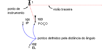

Para criar um vértice utilizando ângulo girado de uma inclinação posterior anterior Dois ou mais vértices devem existir na imagem para usar este comando.
janela Comando de Levantamento topográfico. FIGURE ANG-DIST [ângulo] [distância]
FIG NE 1000 1000
FIG ZD 0 222.2222
FIG AD 55.5556 304.80
AZIMUTE: 255.5556 DISTÂNCIA: 304.8000
NORTE: 1026.301 LESTE: 766.510
FIG AD 83.3333 15.240
AZIMUTE: 138.8889 DISTÂNCIA: 15.2400
NORTE: 1017.559 LESTE: 778.993
FINAL
comando sinônimo
FIG AD
