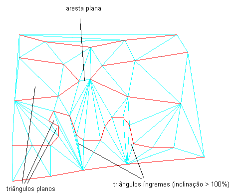

Quando os dados de curva de nível são adicionados em uma superfície TIN, a superfície resultante pode conter manchas planas (triângulos cujos todos pontos vêm da mesma curva de nível) e margens planas (margens triangulares que unem a mesma curva de nível ou de diferentes curvas de nível na mesma elevação).
A ilustração a seguir mostra uma superfície com poucas áreas onde os triângulos (em ciano) de uma superfície são criados a partir das linhas de curvas de nível vermelhas. Alguns triângulos planos e algumas margens planas são indicadas:
Estas áreas de plano representam imprecisões na superfície. Quando as curvas de nível de uma superfície são exibidas, elas podem não coincidir com os dados de curva de nível originais em torno das áreas de planificação. Também, as curvas de nível exibidas podem conter pontos com três segmentos de contorno provenientes deles, em vez de os dois segmentos esperados. Utilize a operação Minimizar áreas de desenvolvimento para localizar e eliminar triângulos que têm três pontos na mesma elevação e margens que conectam pontos em diferentes curvas de nível de dados na mesma elevação.

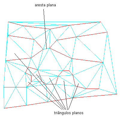

Esta opção faz uma varredura na superfície em busca de um triângulo plano que compartilha uma margem de não curva de nível com um triângulo não plano. Se os dois triângulos formam um quadrilátero convexo, a margem comum é alterada, criando dois triângulos não planos. Isso pode resultar em outros triângulos planos compartilhando margens de não curva de nível com triângulos não planos e essas margens são trocadas, se possível. O processo continua até que a alternância não seja mais possível.
Este comando reverte a direção de uma linha TIN entre quatro pontos da superfície adjacentes. Para executar esta operação, assegure que o estilo de superfície tenha a visibilidade de pontos ativada.
Para obter mais informações, consulte Sobre estilos de superfície e visualização.
Depois que o comando é executado, o tamanho da superfície permanece inalterado e a superfície contém o mesmo número de pontos e triângulos.
Como a opção anterior, esta opção faz uma varredura na superfície em busca de um triângulo plano que tenha todos os seus pontos em curva de nível de dados e compartilha uma margem de não curva de nível com um vizinho não plano. No entanto, em vez de alternar a margem comum do par do triângulo, um novo ponto é adicionado no ponto intermédio da margem comum. A elevação do ponto é calculada utilizando a Interpolação por vizinho natural.
Em muitos casos, o triângulo cai na margem de uma cadeia de triângulos que cruza a área plana. Depois de adicionar o novo ponto, a cadeia de triângulos planos é poligonal, com novos pontos adicionados à margens de triângulos planos até que o final da cadeia seja alcançado. As elevações dos pontos adicionados ao longo da cadeia são interpoladas linearmente entre as elevações de ponto inicial e o ponto final da cadeia.
Esta opção resulta na remoção de mais triângulos planos que a opção Alternância de margens. Um triângulo que deve ser removido pela opção Alternância de margens também é removido por esta opção. Esta opção também geralmente resulta em menos triângulos íngremes. No entanto, os pontos adicionais e os triângulos são adicionados a uma superfície:
Nesta ilustração, 27 pontos são adicionados à superfície. A maioria dos triângulos planos é removida, exceto para alguns ao longo das bordas superior e superior esquerda.

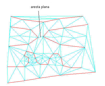

Esta opção aborda margens planas, que são margens que constroem pontes entre duas curvas de nível de dados com a mesma elevação, mas não estão em triângulos planos. A superfície é examinada para qualquer margem plana com as extremidades em curvas de níveis de dados. Se os pontos opostos dos dois triângulos contendo uma margem estão em uma elevação maior do que a margem, ou em uma elevação inferior à margem, um novo ponto é adicionado no ponto intermédio de uma margem. A elevação do novo ponto é calculada através de uma Interpolação por vizinho natural. Como os novos pontos e as margens são adicionados, esta opção aumenta o tamanho da superfície.
A seguinte ilustração mostra a mesma superfície após aplicar as opções Adicionar pontos para margens de triângulo planas e Adicionar pontos para margens planas. Um total de 28 pontos é adicionado neste exemplo.
Um benefício da opção Alternância de margens é que ela não aumenta o tamanho da superfície. As opções Adicionar pontos para margens de triângulo planas e Adicionar pontos para margens planas geralmente produzem melhores resultados, mas aumentam o tamanho da superfície.

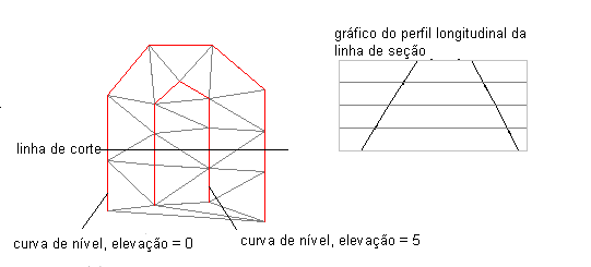

A ilustração a seguir mostra uma superfície gerada por um cume onde uma curva de nível aberta termina perto da borda da superfície, mas não na borda. As curvas de nível são adicionadas ao modelo de superfície sem Minimizar áreas planas. Pelas opções especificadas:

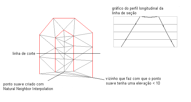

Se você executar a operação Minimizar áreas planas com a opção Adicionar pontos às margens de triângulo planas, os seguintes resultados serão obtidos:
Estes resultados ocorrem porque a interpolação NNI utiliza pontos circundantes para determinar uma elevação apropriada para um novo ponto. Como todas as elevações circundantes são menores do que o triângulo plano, as elevações menores que o triângulo plano são selecionadas para os pontos adicionados, resultando na inclinação do cume.

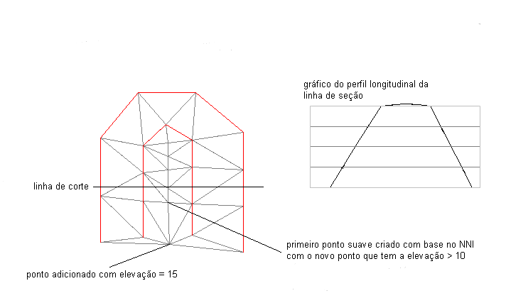

Neste exemplo, você pode complementar os dados da curva de nível ao adicionar um ponto de elevação cotado próximo à extremidade aberta da curva de nível, como mostrado na ilustração a seguir. Então, a operação Minimizar áreas planas gera um coroamento como desejado.
