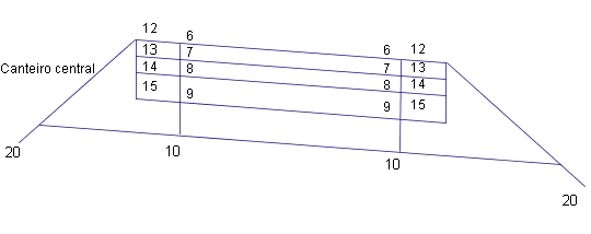

Um conjunto de códigos padrão define a exibição e comportamento dos componentes do ponto utilizado nas submontagens Modelagem de corredores do Autodesk Civil 3D.
A ilustração a seguir mostra a localização de códigos padrão de ponto em submontagens definindo uma estrada dividida com um faixa mediana rebaixada e acostamentos truncados.
Estrada dividida com depressão média; acostamentos truncados
A tabela seguindo ilustrações fornece descrições dos códigos de pontos utilizados nas montagens ilustradas.
A ilustração a seguir mostra a localização dos códigos de ponto padrão em submontagens definindo uma estrada dividida com uma faixa mediana rebaixada e acostamentos estendidos:
Estrada dividida com canteiro central com depressão; acostamentos estendidos
A ilustração a seguir mostra a localização dos códigos de ponto padrão em submontagens que definem estrada única com um meio-fio e sarjeta. Nem todas as camadas são exibidas.
Estrada não dividida com meio-fio e sarjeta; nem todas as camadas são exibidas
A tabela abaixo nomeia e descreve os códigos de pontos padrão utilizados nas ilustrações de montagem de exemplo.
