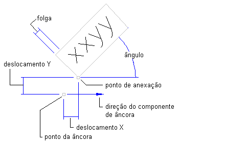

A posição do componente de legenda é definida ao especificar um componente de âncora, um ponto de âncora e um ponto de anexação. Ângulos de rotação e deslocamentos de X e Y são aplicados em relação ao componente de âncora e ponto de âncora.
A ilustração a seguir mostra como estes pontos trabalham juntos para posicionar o componente de legenda (o texto rotacionado na ilustração):
Pontos de âncora e de anexação para o componente de texto
A âncora está em uma linha (a âncora está definida para Recurso e o ponto de âncora para Localização da legenda). O ponto de anexação de texto é definido para Inferior esquerdo. Observe como os deslocamentos, ângulo e folga de borda X e Y todos afetam em como a legenda é posicionada em relação aos pontos de âncora e de anexação

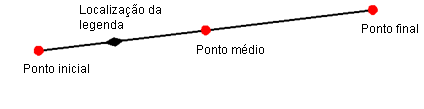

Há quatro pontos de âncora de legenda da linha que podem ser usados para anexar as legendas para: início, fim, pontos médio e localização da legenda. A âncora de localização de legenda pode ser arrastada em qualquer lugar ao longo da linha.
Pontos de âncora de legenda de linha

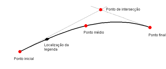

Para legendas de espiral, além da localização de legenda, início, fim e âncoras de pontos médios, há uma âncora do Ponto de intersecção.
Pontos de âncora de legenda de espiral

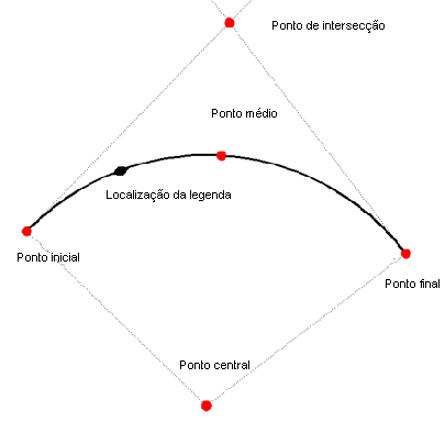

Com âncoras de legenda de curva, é possível anexar uma legenda para o ponto central do arco.
Pontos de âncora de legenda de curva
