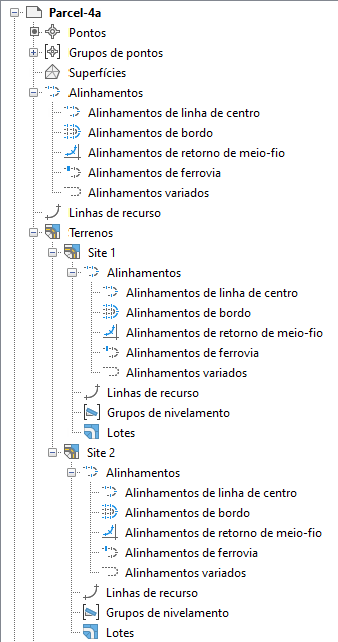

Utilize a coleçãoAlinhamentos na árvore Prospector para cessar os alinhamentos no desenho.
Quando os objetos de alinhamento são criados, eles são exibidos como alinhamentos nomeados, organizados por tipo, em uma de duas coleções:
Coleções de alinhamentos de amostra no Toolspace guia Prospector
Expanda uma coleção Alinhamentos para visualizar os nomes dos alinhamentos. Selecione uma coleção Alinhamentos para exibir uma lista tabular detalhada de informações de alinhamentos na parte inferior da guia Prospector. Para obter mais informações, consulte Sobre a vista do item no Toolspace.
Clique com o botão direito do mouse em um alinhamento individual na coleção Alinhamentos para:
Expanda o nome de um alinhamento individual para exibir as vistas de superelevação, vistas do declive transversal, perfis, gráficos do perfil longitudinal e grupos de linhas de amostra que estão associadas com o alinhamento.
