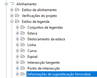

  2. Configure o estilo de legenda Informações de superelevação ferroviária.
    Os estilos de legenda de informações de superelevação ferroviária estão disponíveis na coleção Estilos de legenda de alinhamento:
    É possível incluir propriedades como superelevação ferroviária aplicada, superelevação ferroviária equilibrada, deficiência de superelevação ferroviária e gradiente de superelevação ferroviária, bem como propriedades de alinhamento. Também é possível incluir propriedades de perfil usando um Componente de texto referenciado.
    Para obter mais informações sobre como configurar um estilo de legenda, consulte a caixa de diálogo Compositor de estilo de legenda.
