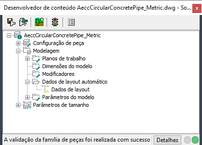

Utilize a opção Dados de layout automático para definir o ponto de posicionamento da peça no desenho.
Após finalizar o modelo de peça, é necessário definir o ponto de posicionamento da peça para garantir que ela possa ser colocada corretamente em um desenho. A opção Dados de layout automático do navegador de peças controla como os pontos de posicionamento podem ser definidos. Ao ativar essa opção, a pasta de Dados de layout automático fica disponível no navegador de peças que inclui comandos para adicionar pontos de posicionamento.
Isto é feito ao selecionar um ponto fixo no modelo. Este ponto deverá estar no plano z = 0. Selecionando um ponto fixo, o modelo paramétrico manterá essa posição como está dinamicamente dimensionado.
O ponto de posicionamento é o ponto de inserção usado para posicionar a peça em um desenho. Basta especificar um ponto no modelo para o ponto de posicionamento.
