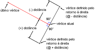

Definir esquerda e direita ativa, criando lados quadrados na imagem. Isto é útil à redação do perímetro de construção. Pelo menos dois vértices devem existir na imagem para que este comando funcione corretamente.
Janela de comando de levantamento topográfico. RT-TURN [distância]

A seguir a ilustração do Comando Direito Ativado
RT-TURN [distância]
comando sinônimos
Direita
RT 30.480
| Parâmetro | Definição |
| distância | A distância desde o ponto de interseção actual até o novo ponto de interseção. Indique este valor nas unidades de distância da banco de dados de levantamento topográfico actual. |
