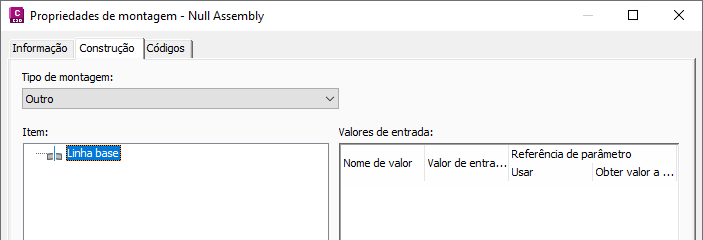

Uma montagem nula é criada em um objeto de intersecção durante a criação, quando um nome de montagem referenciado no arquivo de conjunto de montagens não pode ser encontrado.
O Autodesk Civil 3D cria automaticamente uma montagem nula ao criar uma intersecção que referencia um nome de montagem que não pode ser localizado em qualquer dos desenhos de montagem referenciados no arquivo de conjunto de montagens selecionado. A montagem nula serve como um marcador de posição do objeto, para que o objeto de intersecção objeto ainda possa ser criado, apesar de que uma montagem não pode ser encontrada.
Se o nome de montagem não é localizado nos desenhos de montagem referenciados pelo arquivo de conjunto de montagens, o Autodesk Civil 3D então procura pelo nome da montagem no desenho atual. Se a montagem for encontrada no desenho atual, então o Autodesk Civil 3D continua com a criação da intersecção usando aquela montagem e cria o desenho de montagem externa para a montagem, se uma já não existe.
Uma montagem nula permite que o Autodesk Civil 3D posso continuar com a criação de intersecção, mesmo se todas as montagens referenciadas não forem encontradas.
Após a intersecção ter sido criada, é possível atribuir as montagens apropriadas ou um outro conjunto de montagens. Se você fizer isso, será necessário recriar as regiões do corredor de intersecção, assim como recriar a intersecção, para aplicar a nova montagem ou montagens para a intersecção. Você também pode precisar recriar os corredores.
