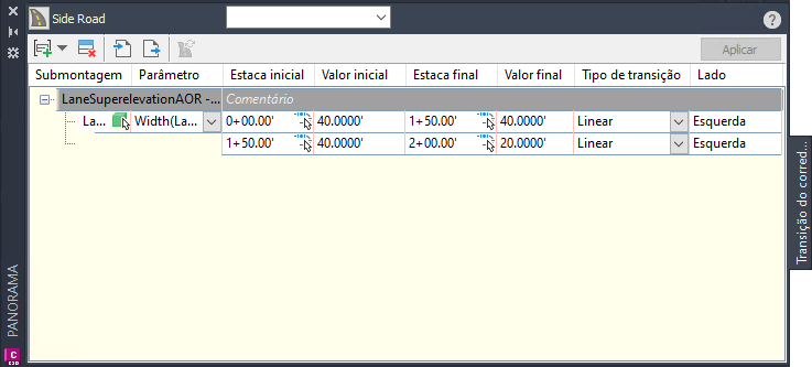

- A capacidade de criar e editar transições de corredor foi aprimorada:
- Adicionado um novo fluxo de trabalho que usa uma vista Panorama a fim de criar e editar transições de corredor, que pode ser usada para fazer a transição de um parâmetro em uma submontagem de um valor para outro, como ao criar pistas de retorno ou baias de ônibus.
No desenho, selecione a submontagem e o parâmetro que devem fazer transição e, a seguir, selecione as estacas, os valores e o tipo de transição.
- Quando você seleciona uma linha na vista Panorama, a transição correspondente é realçada com símbolos azuis no desenho.
- É possível exportar e importar transições para aplicá-las a outros corredores. É possível estabelecer uma transição (ou uma série de transições) em um corredor e, a seguir, exportar as transições e importá-las para um novo corredor ou desenho.
Para obter mais informações, consulte Sobre as transições do corredor e Para criar transições do corredor.

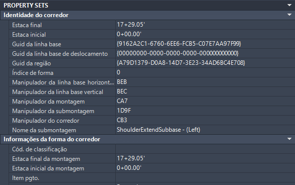

- Os conjuntos de propriedades de sólidos do corredor foram aprimorados:
- Foi adicionada uma definição de conjunto de propriedades denominada Identidade do corredor que contém CorridorHandle, HorizontalBaselineHandle, RegionGuid e ShapeIndex para permitir que os usuários identifiquem a relação dos sólidos do corredor com as submontagens correspondentes.
- Os sólidos de corredor foram aprimorados para que o manipulador do sólido não seja alterado caso o número de regiões de corredor mude quando os sólidos forem vinculados dinamicamente ao corredor.
- Foi corrigido um problema que impedia que os valores do conjunto de propriedades de sólidos de corredor fossem atualizados quando o nome da região do corredor era alterado.
