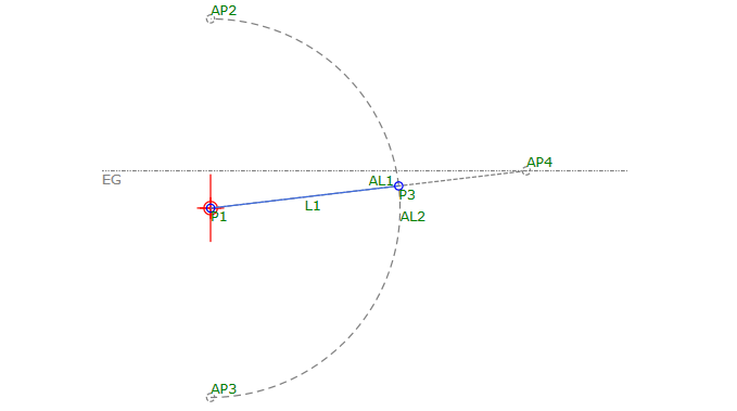

Para obter mais informações, consulte Aplicar códigos a pontos, vínculos ou formas.

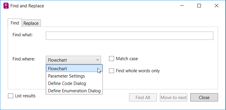

Para obter mais informações, consulte Localizar e substituir.

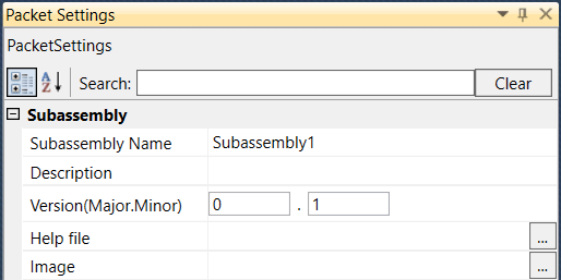

Para obter mais informações, consulte a guia Configurações de pacote.
Ao usar a caixa de diálogo Salvar como, também é possível ativar uma opção que adiciona a versão da submontagem ao nome do arquivo PKT.
