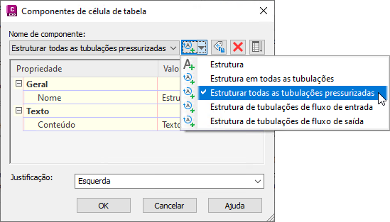

- Agora, é possível adicionar tubulações de pressão conectadas a estruturas de gravidade em tabelas.
Ao configurar uma coluna da tabela, selecione a opção Estruturar todas as tubulações de pressão.

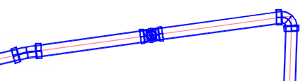

- Os acessórios e equipamentos agora estão bloqueados para pontos PI ao editar com alça a rede de tubulação. Os acessórios e equipamentos são mantidos no local em relação ao final da tubulação que não é movida.
| Localização do equipamento antes de mover acessório esquerdo
| Localização do equipamento após mover acessório esquerdo
Se você encurtar a tubulação ao mover a extremidade da tubulação para além dos acessórios ou equipamentos existentes, então estas peças serão removidas.
Foi adicionada uma nova alça de deslizamento nos pontos de inserção de acessórios e equipamentos. As alças de deslizamento anteriores em qualquer lado das peças foram removidas. A nova alça de deslizamento permite usar Osnaps para efetuar o snap do ponto de inserção para a localização desejada.
