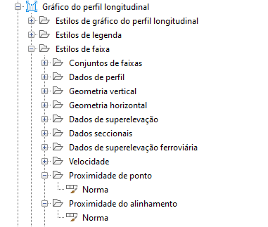

Saiba mais sobre os aprimoramentos nos gráficos do perfil longitudinal.
A ilustração abaixo mostra uma faixa de proximidade de ponto. Ela mostra a distância entre os pontos e o alinhamento, e as distâncias de rótulos dentro da distância de alerta em vermelho:
A ilustração baixo mostra uma faixa de proximidade de alinhamento. Ela mostra a distância entre um alinhamento e o alinhamento principal e usa marcadores vermelhos para mostrar segmentos de alinhamento dentro da distância de alerta:
Para obter mais informações, consulte Para adicionar faixas de dados a um gráfico do perfil longitudinal.
