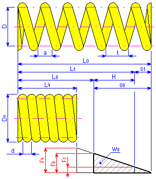

Uma mola de compressão é uma mola helicoidal com folga permanente entre os espirais ativos, capaz de suportar as forças opostas exteriores que atuam em seu eixo.
Cotas
 d  |
 diâmetro do arame [mm, pol]  |
 D  |
 diâmetro médio da mola [mm, pol]  |
 D 1  |
 diâmetro exterior da mola [mm, pol]  |
 D 2  |
 diâmetro interior da mola [mm, pol]  |
 H  |
 deflexão de trabalho [mm, pol]  |
 t  |
 passo de espirais ativos em estado livre [mm, pol]  |
 a  |
 espaço entre espirais ativos em estado livre [mm, pol]  |
 s x  |
 deflexão da mola [mm, pol]  |
 L x  |
 comprimento da mola [mm, pol]  |
 F x  |
 força de trabalho exercida pela mola [N, libras]  |
 W 8  |
 energia de deformação [J, pés/libras]  |
 x  |
 índice de resposta com estado da mola  |
