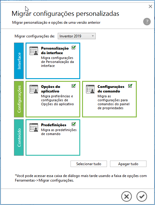

Se você tiver uma versão antiga do Inventor instalada anteriormente, a caixa de diálogo Migrar configurações personalizadas será exibida quando você iniciar o Inventor.
Selecione as opções que permitem migrar as preferências de Opções do aplicativo e outras configurações de personalização para a nova versão e, em seguida, clique em OK.
Dica: Para gerenciar as seleções, clique em Selecionar tudo ou em Apagar tudo.
 Se fechar a caixa de diálogo sem realizar a migração mas desejar migrar as configurações mais tarde, faça o seguinte:
- Na guia Ferramentas da faixa de opções
 painel Opções, clique em Migrar configurações
- Selecione Personalização da interface para migrar:
- Faixa de opções
- Teclado
- Menu de marcação
- Configurações de aparência do navegador
- Configurações da minibarra de ferramentas
- Selecione Configurações:
- Opções do aplicativo para migrar suas preferências de aparência, comportamento, localização de arquivos e outras configurações.
- Configurações de comando para migrar as opções de Configurações avançadas, a configuração de Nenhuma predefinição e as configurações de Último uso do painel de propriedades.
- Selecione Conteúdo:
		  Predefinições para migrar predefinições personalizadas de operação de peça para comandos baseados no painel de propriedades (como Furo, Extrusão, Revolução, Varredura e Rosca) e comandos do Gerador de estruturas (como Arremate, Chanfro, Entalhe e Estender/Encurtar). Também estão armazenadas as predefinições de comandos do símbolo de desenho para Preenchimento da extremidade, Símbolos de solda, Textura de superfície e Tolerância geométrica.
- Clique em OK para migrar as configurações ou clique em Cancelar para ignorar a migração.
Reinicie o Inventor após a migração para usar as novas configurações.
