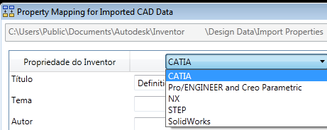

Mapeie com facilidade as propriedades de CATIA, Pro/Engineer e Creo parametric, NX, STEP, Solid Edge e Solidworks para propriedades padrão do Inventor usando a ferramenta de mapeamento de propriedades para dados de CAD importados.
A ferramenta de mapeamento de propriedades para dados de CAD importados é uma interface usada para modificar os arquivos de dados de projeto XML CATIA, Pro/Engineer e Creo parametric, NX, STEP, Solid Edge e Solidworks. Essa ferramenta pode ser encontrada em Usuários

- A ferramenta de mapeamento de propriedades para dados de CAD importados pode ser iniciada de duas maneiras:
- Clique no botão Mapeamento de propriedades na parte inferior da caixa de diálogo Importar. Esse botão só estará disponível se você estiver importando um arquivo CATIA, Pro/Engineer e Creo parametric, NX, STEP, Solid Edge ou Solidworks para um arquivo de montagem.
- Menu Iniciar
Programas
Autodesk
Inventor [versão]
Ferramentas
Mapeamento de propriedades para dados de CAD importados.
- Na caixa de diálogo Mapeamento de propriedades para dados de CAD importados, clique no menu suspenso e selecione o formato para o qual deseja mapear as propriedades padrão do Inventor. Quando a ferramenta de mapeamento de propriedades é iniciada a partir da caixa de diálogo Importar, o formato padrão é definido automaticamente como o formato do arquivo que está sendo importado.
- Adicione ou edite os valores das caixas de texto da propriedade como desejar. Se quiser inserir vários valores, separe-os com ponto e vírgula (;).
- Clique em Salvar para salvar os valores de propriedade modificados no mapeamento atualizado.
