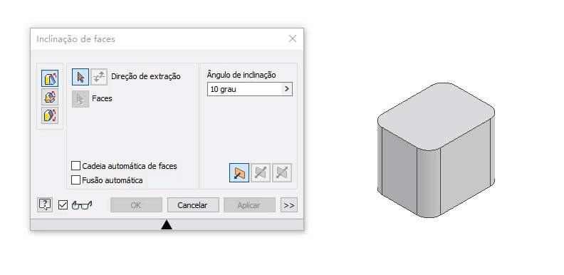

- Na caixa de diálogo Inclinação de faces, selecione um dos seguintes tipos de inclinação:
- Aresta fixa
. Cria uma inclinação sobre uma ou várias arestas fixas contíguas tangenciais por face. O resultado cria faces adicionais.
- Plano fixo

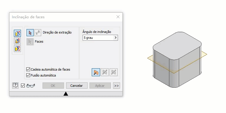

. Cria uma inclinação sobre plano fixo. A face plana da peça ou o plano de trabalho determina quais faces selecionadas serão desenhadas. Dependendo da posição do plano fixo, a inclinação pode adicionar e remover material.
			 No exemplo a seguir, a face superior fixa define uma direção de extração para cima. Todas as faces laterais são inclinadas, adicionando material embaixo do plano fixo.
			 Em outro exemplo, um plano de trabalho é o plano fixo. O material é removido na direção de extração acima do plano fixo e é adicionado abaixo dele:
-  Defina a direção de extração: mova o cursor sobre uma face, um plano de trabalho, uma aresta ou um eixo até que a seta de direção seja alinhada com a direção de extração apropriada. Em seguida, clique para selecionar.
Dica: Para alterar a direção de extração, clique em Inverter direção
-  Selecione as faces que deseja inclinar. Quando você move o cursor sobre uma face, a face é realçada em uma cor, e a aresta fixa, que é a intersecção entre a face selecionada e o plano fixo, é realçada em uma segunda cor. Para remover uma face ou uma aresta do conjunto de seleção, pressione Ctrl + clique.
Nota: Se uma face for tangente a outras, todas as faces tangentes serão realçadas. Para selecionar faces individuais, desative a Cadeia automática de faces.

-  Para manter operações mescladas adjacentes, como arredondamentos, selecione Mesclagem automática. Para evitar a participação das operações mescladas na inclinação, desative a Mesclagem automática.
