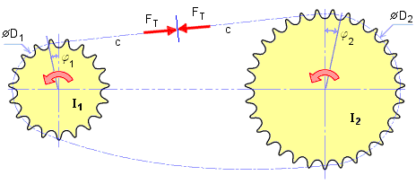

Vibração axial ou de tipo mola
No caso da vibração axial, a cadeia se comporta como uma mola ligada entre dois rotores. Este tipo de vibração não é visível, mas pode ser detectada durante a ressonância devido ao aumento do ruído. O impulso de uma carga grande cíclica pode ser suficiente para provocar vibrações prejudiciais na ressonância.
Velocidade crítica da roda dentada motriz por efeito poligonal
Velocidade crítica da roda dentada motriz por oscilação circunferencial radial
Velocidade crítica da roda dentada motriz por inexatidão de passos de reforços de cadeia
onde:
 n cAca  |
 Velocidade crítica da roda dentada motriz por efeito poligonal [rpm]  |
 n cAcr  |
 Velocidade crítica da roda dentada motriz por esgotamento circunferencial [rpm]  |
 n cAip  |
 Velocidade crítica da roda dentada motriz por inexatidão de passos de reforços de cadeia [rpm]  |
 z 1  |
 Número de dentes da roda dentada motriz [-]  |
 c  |
 Rigidez da cadeia [N/m]  |
 D 1  |
 Diâmetro do flanco da roda dentada de entrada [-]  |
 D 2  |
 Diâmetro do flanco da roda dentada de saída [-]  |
 I 1  |
 Momento de inércia giratório relacionado com a roda dentada de entrada [kg m 2 ]  |
 I 2  |
