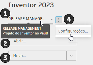

Use Início para criar e abrir arquivos e alterar projetos.
Definir projetos, abrir arquivos e criar novos arquivos
  Use este painel para navegação e configurações principais.
  - Exibe o arquivo de projeto ativo.
- Passe o cursor do mouse para exibir a dica de ferramenta do tipo de projeto.
- Clique no menu suspenso para visualizar a lista de projetos.
- Para mudar de projeto, feche todos os documentos e selecione um projeto na lista.
- Clique em Abrir para procurar o documento que deseja abrir para edição ou visualização. Quando você abre um documento durante a sessão do Inventor, localmente ou pelo Vault, a última opção usada para abrir o arquivo é lembrada na próxima vez que um documento é aberto.
- Clique em Novo para abrir a caixa de diálogo Criar novo arquivo. Clique no menu suspenso para visualizar a lista de modelos de documento padrão ou selecione Procurar modelos para selecionar o modelo que deseja usar.
- Clique nas reticências e selecione Configurações para abrir a caixa de diálogo Editor de projetos.

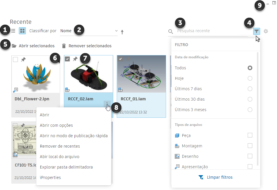

Documentos recentes
  Use este painel para gerenciar documentos abertos recentemente. Este painel também exibe o status de arquivos gerenciados por um projeto do Vault.
Dica: Para exibir o número máximo de documentos recentes (até 199), acesse Opções do aplicativo
 guia Geral
 painel Início.
  - Alterne entre a vista em lista e a vista em miniatura. As miniaturas são exibidas para projetos locais ou baseados em nuvem.
- Clique no menu suspenso para classificar por Data de modificação, Nome, Localização ou iProperties. Clique na seta para classificar em ordem crescente ou decrescente. Na Vista de lista, clique no cabeçalho da coluna para classificar. O padrão para classificação é a Data da última vez que foi aberto.
- Clique na caixa Pesquisar e comece a inserir texto ou números. A lista Recentes vai sendo refinada à medida que você insere informações. Os critérios de pesquisa são desmarcados quando você altera projetos, clica no botão Limpar (com o foco permanecendo na caixa de pesquisa) ou usa ESC (com o foco permanecendo na caixa de pesquisa).
- Clique em Filtro para restringir ainda mais a lista Recentes. Limite o filtro com tipos de arquivo e a data de modificação. O sinal do ícone Filtro mostra quantos tipos de arquivo estão incluídos no filtro e a seção Tipos de arquivo lista os tipos que são exibidos como resultado do filtro. Se você estiver usando o Vault, poderá filtrar por diferentes status de arquivo.
Nota: Será necessário atualizar o status do Vault ao alternar para um projeto armazenado no Vault.
		A opção Limpar filtros redefine todos os filtros para os valores padrão e faz com que todos os arquivos recentes sejam exibidos na lista.
		Clique fora do painel de filtro para fechá-lo.
- Clique em Abrir ou Remover para seleções únicas e em Abrir selecionados, Remover selecionados ou Remover fixados para seleções múltiplas.
- Clique na caixa de seleção para selecionar um arquivo, a seleção múltipla é compatível. Na vista de grade, Ctrl+clique e Shift+clique não são compatíveis.
- Para manter um documento fixado no topo da lista, clique no pino.
- Clique duas vezes em um arquivo para abri-lo ou clique nas reticências para ver mais opções, que incluem:
- Abrir: abre o arquivo selecionado.
-  Abrir com opções: selecione o Estado do modelo, a Vista de projeto e a Vista de posição com que deseja abrir. É possível ignorar arquivos não resolvidos.
			 Remover de recentes: remove o cartão de arquivo da lista Recentes.
			 Abrir pasta delimitadora: abre a pasta com a caixa de diálogo Abrir. É possível utilizar esta opção para localizar rapidamente outros arquivos na mesma pasta do componente selecionado.
			 Explorar pasta delimitadora - abre uma janela do Explorer para essa pasta. É possível utilizar esta opção para localizar outros arquivos rapidamente na mesma pasta do componente selecionado ou na pasta vizinha a ele.

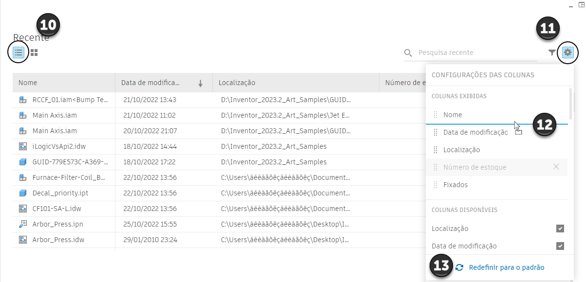

-  Clique nesses controles para minimizar a janela ou para restaurar o layout da vista anterior.
- Clique em Vista de lista para ver os modelos em uma tabela configurável.
- Clique no botão Configuração para acessar a configuração e o conteúdo da coluna. Nome e Fixado são colunas permanentes. É possível adicionar colunas que exibam valores de iProperties. A Configuração está disponível somente na Vista em lista.
- Reordene as colunas usando arrastar e soltar.
- Utilize Redefinir para padrão para limpar as modificações feitas na ordem e no conteúdo da coluna.
