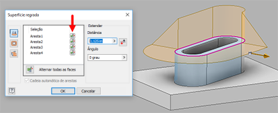

Criar uma superfície regrada
Crie uma superfície regrada para adicionar extensões a superfícies complexas, criar superfícies de partição ou adicionar um rascunho de face que segue um vetor de direção.
- Clique na guia Modelo 3D
painel Superfície
Superfície regrada
- Na caixa de diálogo, execute um dos seguintes procedimentos:
- Selecione Normal para criar uma normal de superfície para a aresta selecionada.
- Selecione Tangente para criar uma tangente de superfície para a aresta selecionada.
- Selecione Vetor para criar uma superfície que segue uma face, plano de trabalho, borda ou eixo selecionados.
- Na janela de desenho, selecione as arestas para a criação de uma superfície regrada. Se necessário, use Selecionar outro para percorrer a geometria selecionável e clique para selecionar.
Nota: Arestas de esboço não são válidas para a seleção de arestas de superfície regrada.
- Você também pode desmarcar a caixa de seleção para desabilitar Cadeia automática de arestas.
- Opcionalmente:

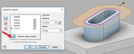

- Na caixa de diálogo painel Seleção, selecione o ícone de face alternativa para alterar a face de referência de origem da aresta.
- Para alterar a face de referência de origem de todas as arestas selecionadas, clique em Alternar todas as faces.
Nota: A opção de face alternativa é válida para arestas selecionadas que compartilham duas faces.
- Opcionalmente, selecione Inverter para alterar a direção da superfície.
- Para a opção Varredura, clique em uma face, uma aresta ou um eixo para especificar o Vetor de direção.
- Defina a distância para estender a superfície.
- Opcionalmente, especifique um ângulo para a superfície.
- Clique em OK para concluir.
