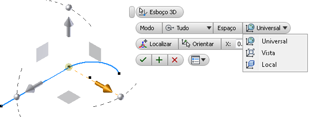

   Para mover um ponto de trabalho fixado em relação a uma localização diferente, utilize a opção Mover somente tríade do comando Mover/Girar 3D. Crie o ponto fixado e, a seguir, siga esta sequência:
  -  Clique com o botão direito no ponto de trabalho fixado no navegador e selecione Mover/Girar 3D.
- Clique no extremo com formato de seta do eixo X, por exemplo, para abrir a caixa de diálogo.
- Clique com o botão direito do mouse, e selecione Mover somente a tríade e, a seguir, arraste a tríade a uma nova localização.
- Clique com o botão direito do mouse e selecione Aplicar. O ponto de trabalho e a tríade estão separados.
- Clique na marca de verificação com o botão direito em Mover somente a tríade para que seja possível mover ou girar o ponto de trabalho e a tríade ao mesmo tempo.
- Clique no eixo Y ou Z, por exemplo, e arraste ao redor do eixo selecionado. A tríade e o ponto de trabalho irão girar juntos.
  Se é necessário, você pode utilizar os comandos da caixa de diálogo Mover/Girar 3D em vez de opções do menu de contexto.
  Nota: É possível fixar um ponto de trabalho associado (paramétrico) e,então defini-lo como não fixo, se o ponto não foi movido. Se você move o ponto utilizando a tríade, não poderá voltar a um ponto de trabalho associado.
 Realinhar ou reposicionar os eixos da tríade de Mover/Girar 3D
  -  Clique com o botão direito em um ponto de trabalho fixado no navegador e selecione Mover/Girar 3D.
- Clique na tríade para abrir a caixa de diálogo. Clique no comando Redefinir alinhamento ou posição e, a seguir, execute as ações seguintes:
- Clique em um eixo da tríade e,então, uma aresta, um eixo de trabalho ou esboço de linha.
- Clique um plano da tríade e,então, uma face ou plano de trabalho.
- Clique na esfera da tríade e, a seguir, selecione um vértice, um ponto central de aresta, um ponto de trabalho ou ponto de esboço para reposicionar.
