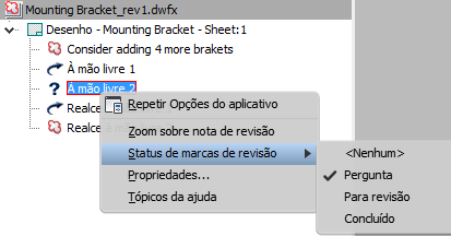

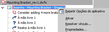

Quando você abre um arquivo DWF com marcas de revisão no Inventor, a vista em árvore exibe todas as folhas de desenho que apresentam marcas de revisão e as marcas de revisão correspondentes. As marcas de revisão podem ser selecionadas de uma em uma no navegador Marcas de revisão. É possível ver seu estado e outros detalhes, como o criador da marca de revisão, a data e a hora em que foi criada, e os comentários associados com ela.
 Arquivo.
	 O navegador de marcas de revisão exibirá o conjunto de marcas na vista da árvore. Uma vez revisadas as marcas, pode ser alterado seu estado e adicionados comentários que sejam salvos com a marca de revisão. No navegador Marcas de revisão, clique com o botão direito em uma marca de revisão para alterar seu estado e acessar a caixa de diálogo Propriedades de marca de revisão.
O Inventor salva as alterações feitas no status de marca de revisão e os comentários adicionados automaticamente no arquivo DWF, e os inclui quando você publica o arquivo novamente. Também podem ser salvas as alterações das marcas de revisão clicando com o botão direito do mouse no nó correspondente e clicando em Salvar alterações do histórico de marcas de revisão.
