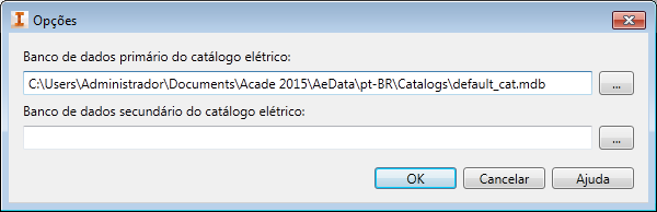

Clique no botão de navegação ao lado da caixa de edição
Banco de dados secundário do catálogo elétrico
Localize e selecione o banco de dados do catálogo elétrico que você deseja utilizar como banco de dados de catálogo secundário.
Clique em OK.
Se você deseja que o Navegador de catálogo elétrico pesquise o banco de dados secundário, selecione Pesquisar banco de dados: secundário.
