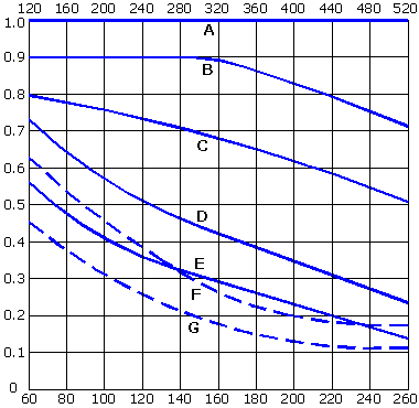

Redução do limite de resistência devido ao fim da superfície (peças de aço).
Dureza (HB)
Resistência a tração Sua (kpc)
 onde:  |
 A: vidro brilhante  |
 B: Moído fino ou comercialmente polido  |
 C: usinados ou estirados  |
 D: laminado à quente  |
 E: forjado  |
 F: corroído em água da torneira  |
 G: corroído em água salgada  |
