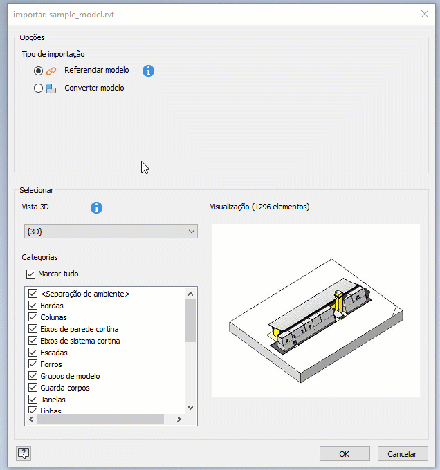

- Na caixa de diálogo Importar:
- Na seção Opções, em Tipo de importação, selecione Modelo de referência (padrão).
- Na lista Selecionar seção
Vista 3D, selecione a vista 3D que você deseja importar. O número de elementos do Revit a serem importados aparecerá listado acima da visualização.
- Na vista selecionada, é exibida uma lista de categorias em ordem alfabética abaixo do menu suspenso da vista. O conteúdo da lista de categorias se baseia na vista 3D selecionada e inclui somente categorias com elementos visíveis. A visibilidade deve ser definida na vista 3D do Revit. Se você tornar os elementos visíveis em uma categoria, essa categoria será incluída quando a vista for editada.
Nota: Informações adicionais sobre categorias
- A seleção da categoria é lembrada.
- As categorias excluídas não são importadas, independentemente da visibilidade dos elementos.
- Se não houver elementos visíveis em uma categoria excluída, a categoria será removida da lista de categorias excluídas. Se, mais tarde, os elementos se tornarem visíveis na categoria, ela aparecerá na lista quando a vista for editada.
- Se a vista do Revit for editada e a visibilidade do elemento for alterada, quando o Inventor atualizar a vista, os elementos que não estiverem mais visíveis serão removidos e os elementos que tiverem acabado de se tornar visíveis serão importados.
- Algumas categorias e seus respectivos elementos não são importados porque são usados pelo Inventor. Por exemplo: Níveis, Câmeras etc.
- A categoria Vínculos do Revit é uma entrada única que representa todos os modelos vinculados do RVT. Quando essa opção está marcada, os elementos visíveis nas categorias selecionadas dos arquivos vinculados preenchem o modelo do Inventor. Quando essa opção está desmarcada, nenhum elemento do modelo vinculado do RVT é importado.
- Use a opção Marcar tudo para limpar a lista rapidamente e marcar apenas algumas categorias.
- A alteração da vista 3D redefine a lista de categorias. A vista e as seleções anteriores não são lembradas.

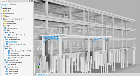

- Clique em OK. O modelo será importado com o eixo Z como a direção para cima e como uma submontagem. É possível inserir uma ou mais instâncias do modelo do Revit na montagem do Inventor.
O modelo de referência será importado para uma montagem do Inventor com o mesmo nome que o arquivo do Revit e o nome da vista anexado.

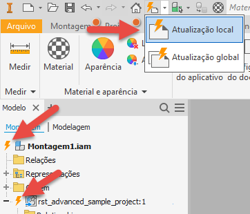

Atualização de modelos de referência
A notificação de atualização (um raio junto ao nó do navegador) é exibida quando:
- o modelo do Revit de origem é modificado
- os componentes do Inventor utilizados na montagem são modificados
Quando vir o raio, clique no comando Atualização local para aplicar
todas as alterações pendentes, tanto o modelo do Revit como os componentes do Inventor. As atualizações podem afetar dependências, como restrições e peças adaptativas.
Nota: A atualização pode ser uma operação demorada. Ela deve ter a mesma duração que a importação original.

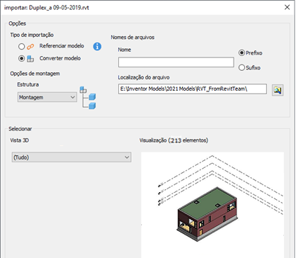

- Na seção Opções Tipo de importação, selecione Modelo de conversão.
- Selecione as Opções de montagem pelo modo como o Revit convertido é estruturado. Escolha entre:
- Montagem – Os elementos do Revit são importados como ocorrências de submontagem e peça em uma montagem principal. Cada elemento do Revit, em geral, é uma ocorrência. Neste formato, os elementos individuais do Revit são agrupados em pastas usando a "categoria", a "família" e o "tipo" do Revit.
- Peça com vários corpos – Os elementos do Revit são importados como corpos em uma única peça do Inventor.
- Peça composta – Os elementos do Revit são importados como superfícies em uma única peça do Inventor.
- Como alternativa, na seção Nomes de arquivo, especifique um prefixo ou sufixo para os modelos do Inventor criados.
- Especifique ou procure a Localização do arquivo. O caminho padrão do arquivo é a mesma localização do arquivo do Revit.
- Clique em OK. O modelo convertido será importado com o eixo Z como a direção para cima e como o nó de nível superior na montagem. É possível inserir uma ou mais instâncias do modelo do Revit na montagem do Inventor.
Nota: Os arquivos convertidos não estão associados ao modelo de origem. Para alterar as vistas, você precisa reimportar o modelo do Revit e selecionar a vista desejada.
O modelo do Revit é importado em uma montagem do Inventor com o mesmo nome que o arquivo do Revit.

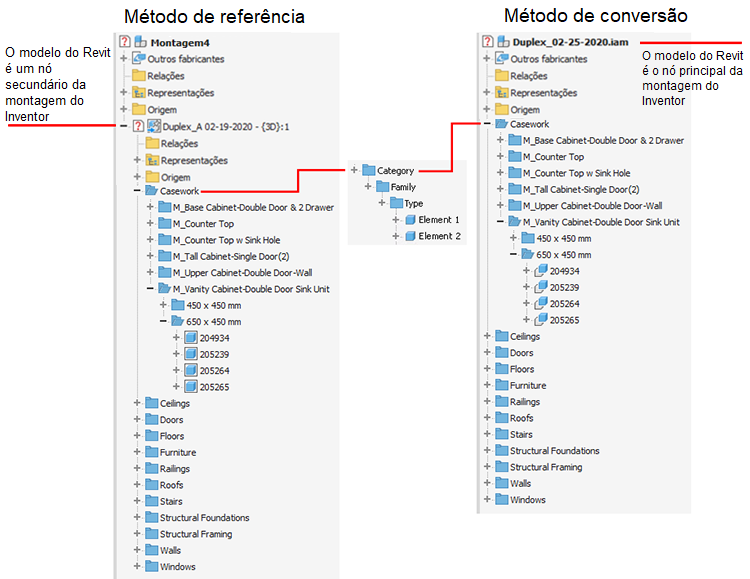

Comparar resultados da importação no navegador Modelo
O navegador do modelo é preenchido de forma diferente com base no método utilizado. Esta imagem compara o navegador entre os modos de importação:
Nota: O modo de referência utiliza o formato de montagem para o arquivo importado.

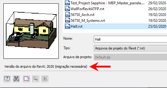

Migração de arquivos do Revit
O processo de importação utiliza a versão mais recente do Revit Core Engine (RCE). Durante a importação de um modelo do Revit, o RCE precisa migrá-lo para a versão mais recente. O Revit chama esse processo de "atualizar" o arquivo. Embora isso aconteça na memória e o arquivo em si não seja modificado, é um processo demorado. Se puder, use a versão mais recente do Revit para salvar (e atualizar) o modelo RVT, pois a importação do Inventor será mais rápida.
Nota: Como no Inventor, a migração para uma nova versão exige que todos acessem o arquivo para usar a nova versão.
Além disso, alguns modelos RVT podem receber avisos ou erros durante a migração. As mensagens de aviso serão exibidas no relatório de conversão (na parte superior do navegador do Inventor) e a importação será concluída. As mensagens de erro serão exibidas como janelas popup e a importação falhará.
