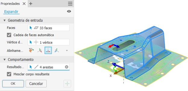

- Faces: Na janela de desenho, selecione uma ou mais faces contíguas.
- Cadeia de faces automática: ative esta opção para selecionar várias faces com apenas uma seleção.
- Alinhamento... O comando Expandir utiliza o vértice mais próximo da sua seleção ao escolher a face a ser expandida. Em um alinhamento de plano de origem, o vértice atribuído é posicionado no ponto central 0, 0, 0. Desmarque a seleção de vértice para escolher um vértice diferente.
- Alinhamento:

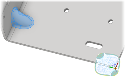

Na imagem a seguir, a opção Cadeia de faces automática está desativada e uma placa de reforço enrijecedora é selecionada em uma peça de chapa de metal. Para obter melhores resultados, aplaine a placa com alguma distorção, suprima-a e crie uma planificação da peça com distorção zero.
- Como alternativa, execute uma das seguintes opções:
- Resultado linear: Ative para selecionar uma ou mais arestas contíguas para permanecerem retas.
- Resultado rígido: Ative para selecionar uma ou mais arestas para que permaneçam rígidas. Por exemplo, selecione furos coplanares para manter o espaçamento durante a expansão.
- Mesclar corpo resultante: Ative para criar como saída uma única face de superfície. Desative para criar uma única superfície com várias faces.
Nota: A visualização da superfície exibe uma malha de superfície e um mapa de calor. O mapa de calor mostra as áreas de baixa deformação e tensão em azul e as áreas de alta deformação e tensão em vermelho. Após a criação, edite a operação de expansão para visualizar o mapa de calor.
- Para expandir a seleção e iniciar uma nova expansão, clique no sinal de mais
-  Clique em OK para criar a expansão e encerrar o comando.
