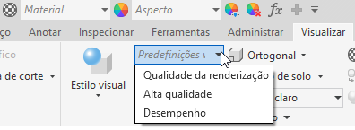

As três predefinições visuais existentes fornecem uma maneira de alterar rapidamente a exibição da vista de modelo.
		painel Aparência na faixa de opções:

Veja a seguir a explicação dos valores usados por cada predefinição:
A predefinição de Qualidade da renderização deve ser usada para a obtenção de uma renderização de cena e um visualização de alta qualidade.
A predefinição de Alta qualidade é configurada para fornecer uma boa experiência visual em tarefas de modelagem.
