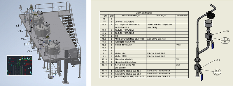

- Podem ser incluídas em listas de peças, balões de referências, notas de chamada de detalhe e símbolos de esboço.
Use as propriedades de instância para:
- Substituir valores de iProperty personalizados em componentes de biblioteca (Centro de conteúdo).
- Adicionar identificadores de diagramas esquemáticos a componentes de modelos 3D e usá-los na documentação.
- Identificar a localização de componentes individuais nas caixas de transporte ou na instalação.
- Separe as instâncias individuais na lista de materiais e na lista de peças e adicione informações específicas a elas, como configurações de componentes, substituição de componentes possíveis e muito mais.
- Adicionar IDs personalizadas a componentes individuais ou instâncias de componentes e usá-las para substituir números de item em desenhos de montagem e submontagem.
- Adicionar informações de montagem a modelos. Por exemplo, atribuir números sequenciais de etapas a componentes de montagem individuais ou adicionar informações de solda a componentes soldados.

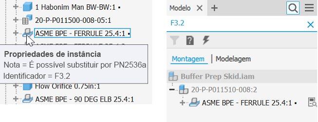

Dicas de ferramentas, marcas e pesquisa do navegador
- Uma dica de ferramenta exibe as propriedades de instância atribuídas à instância de componente.
- Uma marca de ponto junto ao nome da instância marca instâncias com propriedades de instância.
- As propriedades de instância são suportadas na pesquisa do navegador.

Propriedades de instância em texto de chamada de detalhe, listas de peças, balões de referência e símbolos de esboço
É possível exibir propriedades de instância em:
- Texto de chamada de detalhe 2D ou 3D
- Símbolos do esboço
- Listas de peças
- Balões de referência
