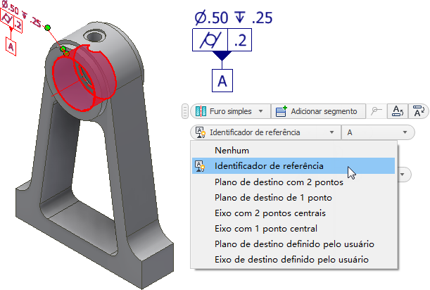

Uma visualização interativa da anotação de tolerância é anexada à minibarra de ferramentas. A minibarra de ferramentas inclui opções para selecionar o tipo de geometria ou operação, anexar uma identificação de referência, ou adicionar uma linha à tolerância geométrica. As opções adequadas para a geometria ou a operação selecionada são exibidas nas caixas de listagem.

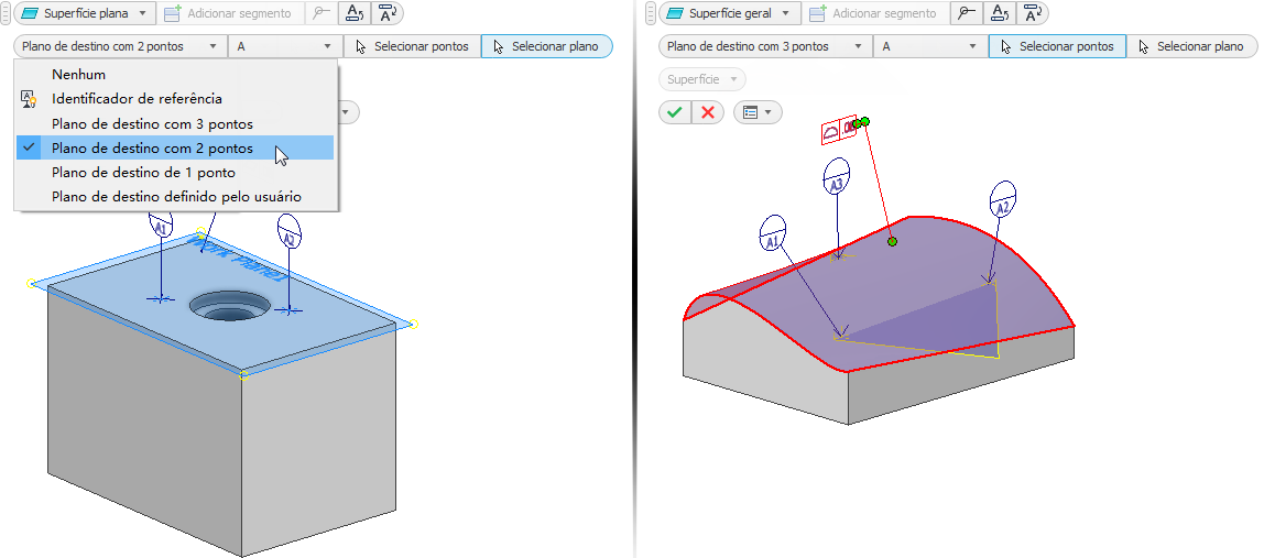

- Clique nos elementos na visualização para editar as propriedades e os valores exibidos na anotação. Clique na lista suspensa Identificador de referência para visualizar as opções.
- Para criar elementos de referência, escolha uma das opções da lista suspensa. Por exemplo, a imagem à esquerda cria elementos de referência usando dois pontos de esboço 2D e um plano de trabalho. A imagem à direita usa três pontos de trabalho e um plano de trabalho.
Nota: Os pontos de esboço 2D são automaticamente selecionados. Você deve selecionar os pontos de trabalho manualmente.

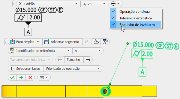

Adicionar símbolos de operação contínua, tolerância estatística e requisito de invólucro
Utilize as opções de anotação para anexar modificadores de operação diretamente ao texto de cota. Os modificadores de recurso são exibidos na ordem em que são adicionados.

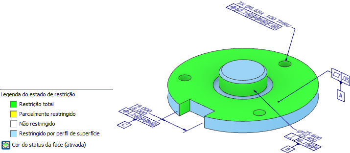

O Tolerance Advisor orienta você através da criação de um modelo totalmente restringido. Quando você cria operações de tolerância, o Advisor exibe mensagens informativas ou avisos sobre possíveis problemas no painel do navegador do Tolerance Advisor. Ative a opção Cor do status da face para exibir o estado de restrição das faces do modelo.

- Opcionalmente, você pode clicar em Cor do status da face na parte inferior do navegador do Tolerance Advisor para ativar ou desativar a cor do estado de restrição da face.
