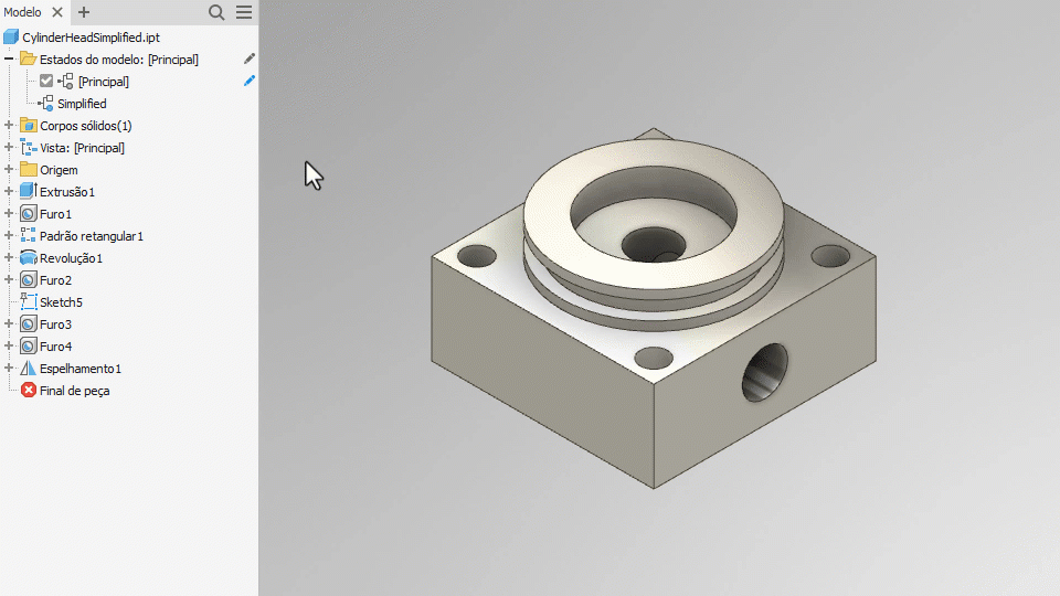

Use os estados de modelo para representar projetos de diferentes tamanhos, estágios de fabricação e níveis de simplificação em um único arquivo de peça ou de montagem. Cada membro pode ter seus próprios parâmetros, iProperties e informações de lista de materiais.
A primeira entrada de estados de modelo de peças e de montagens recebe o nome de Principal. Você pode modificar o estado de modelo principal como desejar, assim como outros estados de modelo. No entanto, você não pode renomeá-lo, reordená-lo nem excluí-lo.

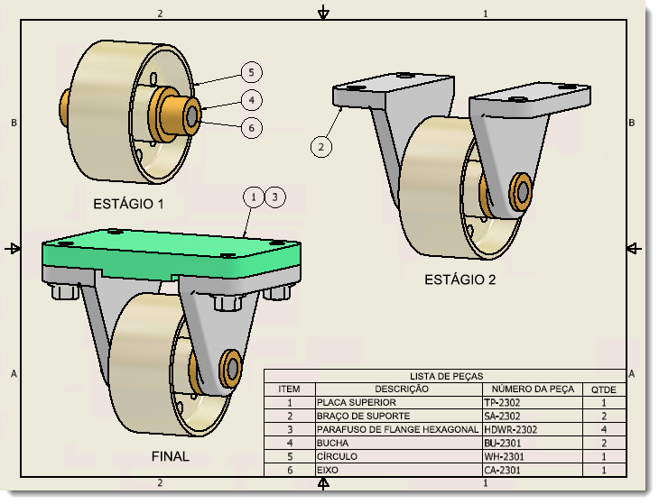

É possível selecionar um estado de modelo ao criar uma vista de desenho. Cada estado de modelo pode ter iProperties e membros exclusivos. Uma vista criada a partir de um estado de modelo Substituto reflete o estado da peça substituta na vista de desenho.
Também é possível selecionar uma vista de desenho e representações posicionais, de modo que a combinação seja representada na vista.
Uma vez criada a vista, é possível editá-la para alterar para uma representação diferente, se desejar.

Crie um estado de modelo em um arquivo de peça e suprima operações para criar um modelo simplificado. Isso pode ser útil para fins de simulação e análise.
