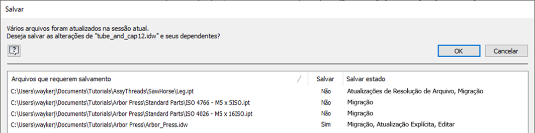

- Arquivos que exigem gravação
Lista os arquivos referenciados com alterações que ainda não foram salvas.
- Salvar
Especifica se é necessário salvar o arquivo, todos os arquivos listados ou um conjunto de seleção de arquivos. É possível salvar todos os arquivos alterados ou selecionar os arquivos para salvar.
Quando você salva um desenho, os arquivos dependentes que foram alterados sem serem salvos são exibidos.
Nota:  Alguns arquivos de Sistemas roteados são salvos como uma unidade. Estes arquivos são listados juntos na caixa de diálogo para exibir sua relação. O status Sim/Não dos arquivos também muda como uma unidade. (não disponível no Inventor  LT)
- As alterações executadas na largura de uma ou mais colunas permanecem nas sessões. Por exemplo, se você aumentar a largura da coluna Arquivos que requerem salvar, a largura especificada continuará entre as sessões até que você especifique uma largura diferente.
- Clique em um nome de coluna para alternar a exibição do texto.
- Altere o status de Salvar clicando no status de salvamento (por exemplo, clique em Sim para alterar para Não).
- A coluna Salvar estado exibirá o estado de salvamento para as seguintes condições:
- Migração
- Edições do usuário
- Alterações da API
- Atualização manual
- Alteração de resolução de arquivo
- Atualização em massa de propriedades
- Atualização implícita
Nota: Os arquivos que não estiverem no projeto ativo serão exibidos em vermelho.
