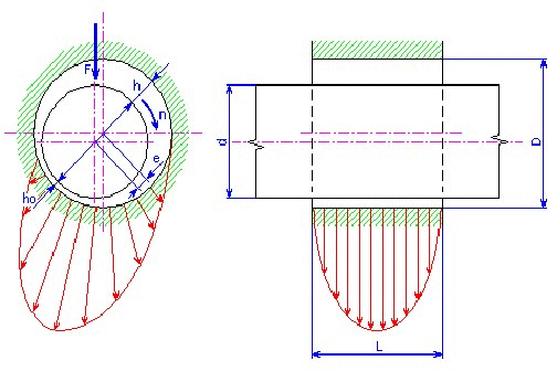

Os rolamentos lubrificados por sistemas hidrodinâmicos são o tipo mais importante de rolamentos padrão, por que a lubrificação totalmente líquida garante seu serviço confiável sem muito desgaste no final. Uma camada de lubrificação é criada nestes rolamentos graças ao movimento relativo das superfícies deslizantes. Este movimento faz com que o lubrificante flua na ranhura de lubrificação devido à adesão do lubrificante. A camada de suporte é originada na ranhura estreita em forma de V. Nesta camada é criado um campo de pressão hidrodinâmico em que a força resultante deve estar em equilíbrio com a força de carga do rolamento. Na seguinte ilustração é exibido um campo de pressão hidrodinâmico de um rolamento esquemático. Na seguinte ilustração é exibido um campo de pressão hidrodinâmico de um rolamento esquemático.
Significado das variáveis utilizadas:
 d  |
 Diâmetro do pino de articulação [mm]  |
 D  |
 Diâmetro do rolamento [mm]  |
 e  |
 Excentricidade do pino de articulação no rolamento [μm]  |
 C  |
 Força de carga [N]  |
 h o  |
 Espessura mínima da camada de lubrificação efetiva por hidrodinâmica durante o funcionamento do rolamento [μm]  |
 L  |
 Largura do rolamento [mm]  |
 n  |
 Velocidade do pino de articulação [min. -1 ]  |
