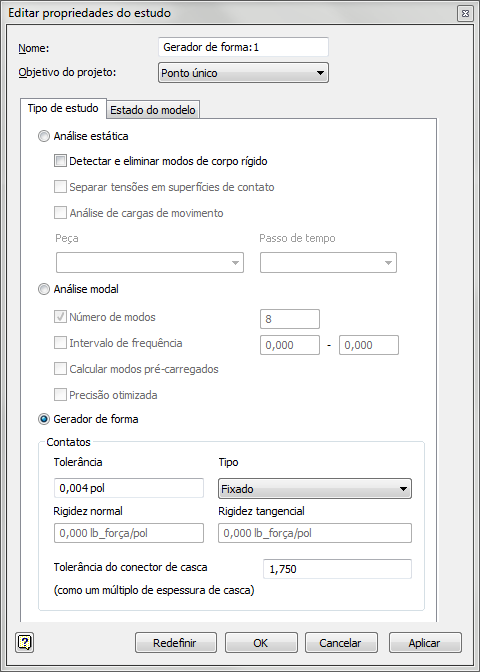

Utilize um destes dois métodos para iniciar um Estudo do Gerador de forma.
Você pode acessar o Gerador de forma diretamente como parte do fluxo de trabalho de modelagem normal ou como parte do fluxo de trabalho da Análise de tensão.
Gerador de forma.
A faixa de opções exibe as ferramentas necessárias para a geração de formas, e um novo Estudo do Gerador de forma é criado.
Análise de tensão. O ambiente de Análise de tensão também pode ser acessado a partir da guia Ambientes.
Criar estudo.
