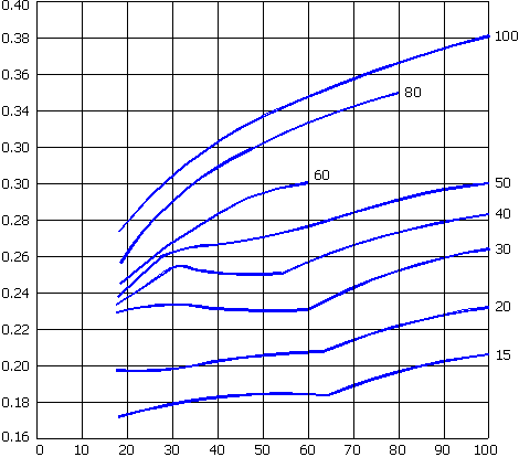

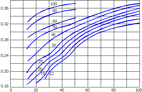

Para engrenagens retas regulares (com base em um raio de arredondamento de dente = 0,35/P). Da folha de dados 225.01 de AGMA.
Número de dentes da engrenagem para o qual o fator de geometria é requerido
 Número de dentes da engrenagem de acoplamento  |
