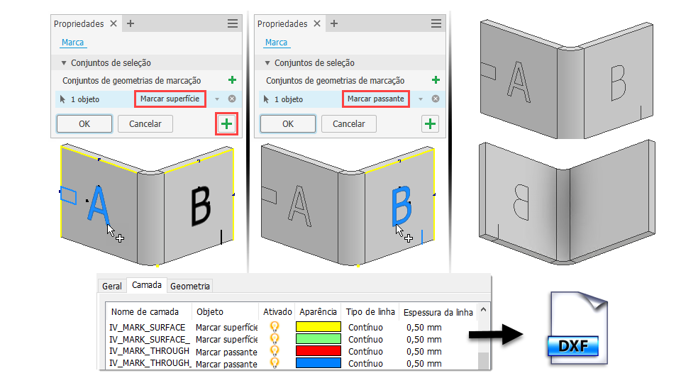

    • Selecione Marcar superfície para aplicar a marca a uma única face e contornar o texto.
    • Selecione Marcar através para aplicar a marca a várias faces e converter caracteres de texto em um único caminho de traço com base na fonte selecionada.
  2. Selecione o texto ou a geometria do esboço. Se não houver nenhum esboço, será solicitado que você selecione a face em que a marca será inserida e um esboço será ativado nessa face.
  3. Opcionalmente, clique em Adicionar conjunto de marcações e continue para selecionar o texto ou a geometria do esboço. É possível definir Marcar superfície ou Marcar através para cada membro.

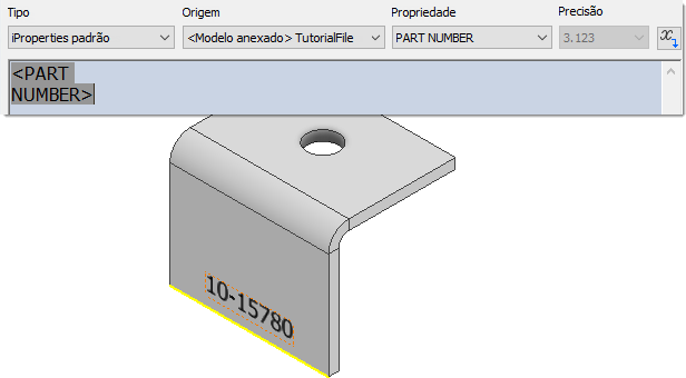

  • Você pode usar valores de iProperty no texto de esboços para criar operações de marca associativas ao valor da iProperty.

Exportar informações de camada de operações de marca
Para exportar uma operação de marca com informações de camada DXF/DWG:
  1. Crie uma peça de chapa de metal com uma ou mais operações de marca no modelo dobrado ou na planificação.
  2. Crie uma planificação.
  3. Clique com o botão direito do mouse na planificação no navegador e selecione Salvar cópia como no menu de contexto.
  4. Insira um nome de arquivo e selecione DXF ou DWG no campo de valor Salvar como tipo.
  5. Clique em Salvar.
  6. Na caixa de diálogo Opções de exportação de DXF/DWG de planificação, clique na guia Camada.
  7. Navegue até os nomes de camada da operação de marca e faça as alterações desejadas.
  8. Clique em OK para concluir.
