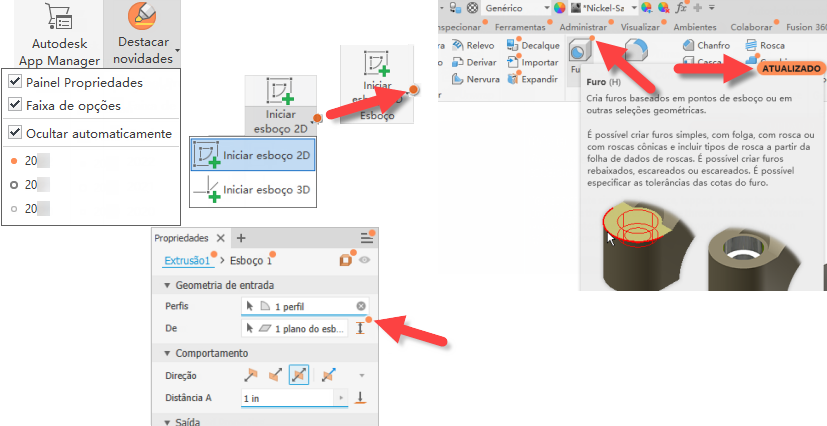

Quando a opção da faixa de opções é selecionada, comandos novos e atualizados exibem um sinal. Os comandos facilitam a identificação e a exploração de comandos novos ou atualizados. Você controla a exibição do sinal e a versão ou a atualização que exibe o sinal.
A lista exibe três versões anteriores além da versão atual. Por exemplo, se a versão atual for 2023, a lista incluirá 2022-2020.
Como você pode usar esse recurso? Imagine que você está usando uma versão anterior (por exemplo, 2021) e pretende migrar para a 2023. Você deseja saber o que foi adicionado e atualizado desde a versão 2021. Selecione 2021, e todos os comandos novos e atualizados após 2021, tanto a versão completa quanto as atualizações, exibirão um sinal.
Para mostrar sinais destacados em comandos novos ou atualizados e nos painéis Propriedades
 painel Opções, clique em Destacar novidades
. É exibida a lista de versões, incluindo atualizações. Desativado é a configuração padrão.
Para ocultar sinais
Para ocultar os sinais, desmarque Painel Propriedades ou Faixa de opções. A qualquer momento, você pode ativá-los novamente e refrescar sua memória sobre os comandos novos ou atualizados.
A opção Ocultar automaticamente desativa a exibição do sinal após o primeiro uso do comando ou da opção. Essa operação possibilita examinar os comandos novos ou atualizados e saber quais você não usou ou explorou. Para manter os sinais visíveis, desative Ocultar automaticamente.

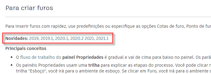

Conteúdo de aprendizagem para comandos novos e atualizados
As páginas de conteúdo para comandos novos e atualizados exibem um vínculo que retorna ao tópico Novidades. Os vínculos mostram a versão que foi afetada por uma alteração relacionada.
